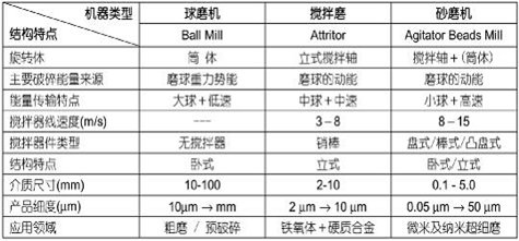

砂磨机是在球磨机的基础上发展而来的,在国外被称做搅拌式球磨机(搅拌轴+球磨机组合)。球磨机,搅拌磨和砂磨机三者从破碎原理来理解,共同点是利用研磨介质之间的碰撞,挤压,摩擦等原理破碎物料。所以,可以将三者归类到介质磨家族。三者不同点可以用下面的表格说明
