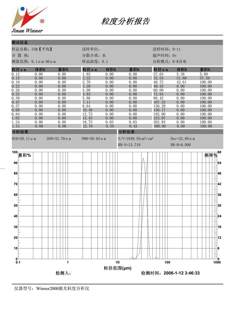

1.打开主机电源,预?span style="font-family:Calibri">15min?nbsp;2.打开电脑,打开测试软件?nbsp;3.根据待测样品的粒度,调整测试范围(硬件调整及软件设定),本仪器测试范围分为三档;4.观察激光束光斑,正常的光斑应是圆形,若光斑形状不规则,则需调整光电探测阵列,直至光斑为圆形?nbsp;5.仪器正常后,关排水键,往样品池中加入去离子水,装满至样品池的2/3处为宜;6.开循环泵,排汽泡,可多吃开关循环泵?nbsp;7.新建测试文件,进行背景测试,若背景正常,可继续进行样品测试,若不正常则需要根据使用说明书中的故障排除方法进行故障排除?nbsp;8.开搅拌,开超声器,用小药匙往样品池中加入适量待测样品,以浓度丹/span>1.0}/span>2.0为宜?nbsp;9.开始测量,待测试结果趋于稳定后,点击记录数据;10.数据处理,取平均值;11.测试结束,保存数据,关循环泵,关超声器,关搅拌器,开排水阀?nbsp;12.测试结束后,必须马上清洗仪器,加入去离子水冲洖/span>4}/span>5遍以上,直至前次测量的样品完全洗净,方可进行下一样品的测试;13.所有样品测试完毕后清洗仪器及操作台,倒废液,关闭仪器?nbsp;
注意事项?nbsp;1.请勿直视激光束,避免灼伤眼睛!2.不得触碰光路中的透镜、反光镜等光学元件!3.粒径超过300μm的样品不得在此仪器上进行测试?nbsp;4.样品池中无液体或液体较少时,不得开循环?nbsp;5.若需清洗样品窗、循环泵等,必须严格按照使用说明书进行!
五、实验测试报呉/span>
