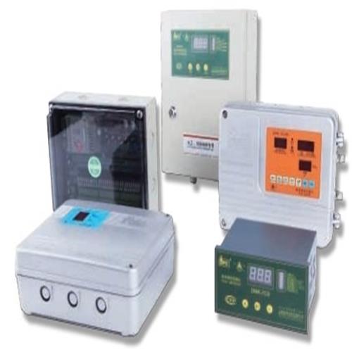

脉冲控制仪接上电源后,线路板三/span>5V?4V的数码管指示灯都不亮,应检查电源线与接线端子是否松动,电源0.31熔丝是否熔断,电源变压器是否正常、电源部分有无断线、脱焊等现象、/span>
同时设有压差控制仪输入接点,接上压差SXC-8A-18脉冲喷吹控制仪后可以定压差清灰。若5V的LED指示灯不亮,说明负载发生短路,很可能是个别元件损坏,应逐一检查,如断开负载?V仍不正常,应检查三端式稳压电路是否正常。若24V的数码管指示灯不亮,一般是负载端电磁脉冲阀及导线引起过载或短路造成的、/span>
印刷线路板上皃/span>“手进”按钮,能依次检查电磁脉冲阀工作情况。控制仪通电后数码管显示和按键输入正常:输出数码管指示灯亮,而电磁脉冲阀不动作,则有可能相应的电子开关管损坏、/span>
若某一电磁脉冲阀常吸,应检查对应的电子开关管是否漏电、击穿。若电磁脉冲阀全部不吸,应检查阀用公共线端子外的接线是否正确可靠。可根据清灰要求,调整循环间隔、脉冲间隔和脉冲宽度,控制电磁脉冲阀的开启和关闭,对除尘器实行定时清灰。面板上的数码管能显示运行时的计时时间和参数设定时的参数值、/span>
