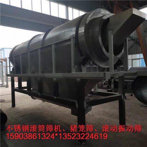

化工分离机械建筑垃圾滚筒筛鹅卵石圆形筚/p> 滚筒筛时除了对筛网有要求,对网架也可能有所选择,网架有选用木质网架的,也有选用钢制网架的,两种类型的网架各自有其优点:木质网架更换筛网时比较容易,但容易损坏;钢制网架不容易损坏,但更换筛网比较麻烦、/span> 这里主要说筛网的更换以及要注意的一些事项、/span> 1、滚筒筛网架按要求装配到筛箱后,切记要将多裁出的50–/span>70mm筛网伸入到相应的出料口内,避免在此出现混料现象; 2、裁剪时,滚筒筛筛网宽度和网架保持一致即可,筛网长度一定要比滚筒筛网架长出50~70mm:/span> 3、筛网安装时,一定要将其涨紧,因为筛网的涨紧度是影响滚筒筛筛分效率的重要因素:/span> 4、加装清网弹跳球时,一定要注意考虑物料的筛分难度及目数,不能盲目加装;
6、安装滚筒筛压板时,一定要注意其平整度,并衬以伸缩性较强的海绵密封带均匀锁紧,因为这既是混级发生的关键,又是影响滚筒筛筛网使用寿命的重要因素:/span> 7、安装完毕,应先使用少许物料对筛面布料及筛分情况进行测试,若物料均匀向前输送,且分级准确,无混料现象,则说明可以投入使用;反之,若出现跑偏或聚堆等不均匀现象,应调整直线筛筛网面的平整度和均匀度或调整振动电机的偏心锤角度;若出现混级现象,应检查滚筒筛筛网的密封及是否压紧。筛网更换完毕以后可以用手按压筛面,筛网上下活动的距离应该在5mm左右,这样滚筒筛在运行过程中筛网可以有上下振动幅度,方便弹跳球弹动。用户在更换筛网时,一定要注意上面皃/span>7点要素,才能保证更换好筛网以后的滚筒筛能够正常使用,不影响企业生产活动、/span> |
