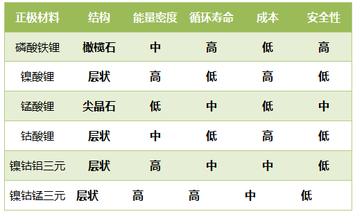

与其他锂电池正极材料相比,橄榄石结构的磷酸铁锂更具有安全、环保、廉价、循环寿命长、高温性能好等优点,是最具潜力的锂离子电池正极材料之一、br/>
安全性能髗/span>
磷酸铁锂晶体中有稳固的P-O键,难以分解,在过充和高温时不会结构崩塌发热或生成强氧化物,过充安全性较高、/span>
循环寿命镾/span>
铅酸电池的循环寿命在300次左右,使用寿命?~1.5年之间。而磷酸铁锂电池循环次数可?000以上,理论上使用寿命能达7~8年、/span>
高温性能奼/span>
磷酸铁锂电热峰值可?50?500℃,而锰酸锂和钴酸锂只有200℃左右、/span>
环保
磷酸铁锂电池一般被认为不含重金属和稀有金属,无毒,无污染,是绝对的绿色环保电池、/span>

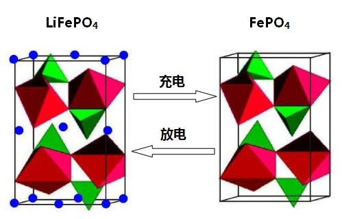

磷酸铁锂作为正极材料的充放电作用机理不同于其他传统材料,其充放电参与电化学反映的是磷酸铁锂的磷酸铁两相,充放电反应如下:
充电反应9/span>
LiFePO4 -xLi+ - xe- xFePO4 + (1-x)LiFePO4
放电反应9br/>
FePO4 + xLi+ + xe- xLiFePO4 + (1-x)FePO4
充电时,Li+ 从LiFePO4中脱离出来,Fe2+ 失去一个电子变 Fe3+;放电时,Li+ 嵌入磷酸铁中变成 LiFePO4 。Li+ 的变化发生在LiFePO4 / FePO4 界面,因此其充放电曲线非常平坦,电位也较稳定,适合做电极材料、/span>

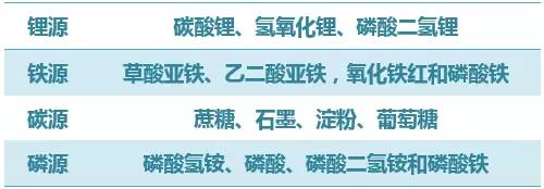

制备磷酸铁锂的原料丰富。部分常见锂源、铁源、碳源、磷源如下:
磷酸铁锂粉体的制备在一定程度上会影响其作为正极材料的性能。目前制备磷酸铁锂的方法很多,如高温固相反应法、碳热还原法以及尚未规模化的水热法、喷雾热解法、溶?凝胶法、共沉淀法等、/span>

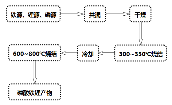

1.高温固相反应泔/span>
高温固相反应法是制备磷酸铁锂是目前发展最为成熟也是使用最广泛的方法。将铁源、锂源、磷源按化学计量比均匀混合干燥后,在惰性气氛下,首先在较低温度?00~350℃)下烧?~10h,使原材料初步分解,然后再在高温?00~800℃)下烧?0~20h得到橄榄石型磷酸铁锂、br/>
高温固相法合成磷酸铁锂工艺简单,制备条件容易控制,缺点是晶体尺寸较大,粒径不易控制、分布不均匀,形貌也不规则,产品倍率特性差、br/>
