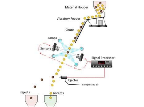

石英砂色选机工作原理
石英砂色选机是通过使用光学设备根据物料颜色的差异对颗粒物料中的异色颗粒自动分选的高科技光电一体化的机械设备、br/>
被选物从料斗进入机器,通过振动器装置振动,被选物料沿着通道进入分选室的观察区,从CCD传感器和背景板间穿过,在光源的照射下,CCD接受来自被选物料的合成光信号,使系统产生输出信号,并放大处理后传输至运算处理系统,使光信号转化为电信号,由控制系统发出指令驱动电磁阀喷射吹出异色颗粒,至废料区,好的继续下至好料区,达到分选的目的、/span>

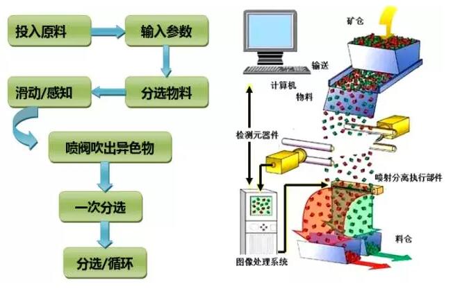

石英砂色选机工作流程

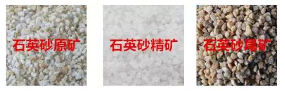

石英砂色选机效果国br/>

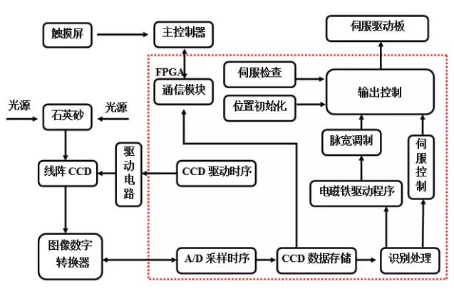

石英砂色选机功能框图
